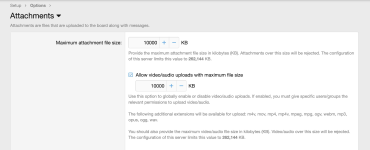

Check lại Settings:
- Hiện đang chp maximum attach 10MB
- Chưa allow video/audio uploads?
>>>>> Tạm thời chỉnh lại setting attachments, limit 200MB và cho phép upload video/audio
Thêm định dạng MOV và MP4
Bật thử Optimize Images

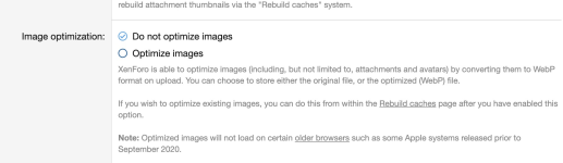

2. Hình ảnh
XF tự convert sang webp và giảm size từ 3.6MB xuống 1.8MB (giảm 50%)
Chất lượng giảm xuống đôi chút
So sánh ảnh gốc:

Hình ảnh:
Sau khi Convert sang webp, file bị tăng size từ 830KB lên 1,1MB.
-> Như vậy tính năng optimize chưa có ích 100%.

Check lại Settings:

Hình ảnh:
